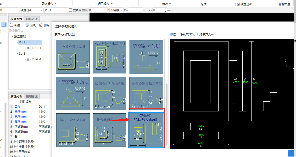

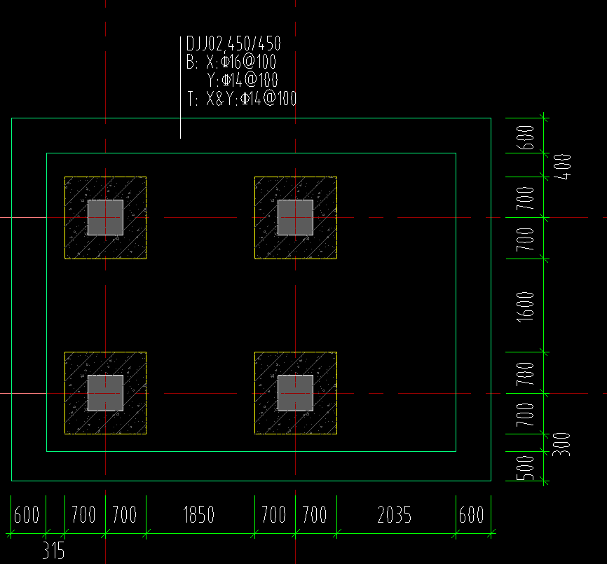

  • 請問,這種帶短柱的獨立基礎,上部鋼筋,指的是柱間配筋嗎?

  • 獨基雙層配筋
    2022-01-07 16:24:01
  • T,,,是頂階的面筋,不是柱間鋼筋。
    2022-01-07 16:24:44
  • 不只是柱間配筋,是基礎上部鋼筋
    2022-01-07 16:25:14
  • 柱間如果你的圖紙上確定是帶短柱的獨基,那么只有這個參數圖出來的量才準確。你要看清圖紙怎么說的
    首次提交 2022-01-07 16:26:30  最近修改2022-01-07 16:27:04 (修改過1次)
  • 雙向底筋和面筋,你可以用樁承臺計算看看,看好鋼筋配置選一樣的輸入,這個要看你的柱子是砼柱,如果是帶杯口的就在獨立基礎參數里去找
