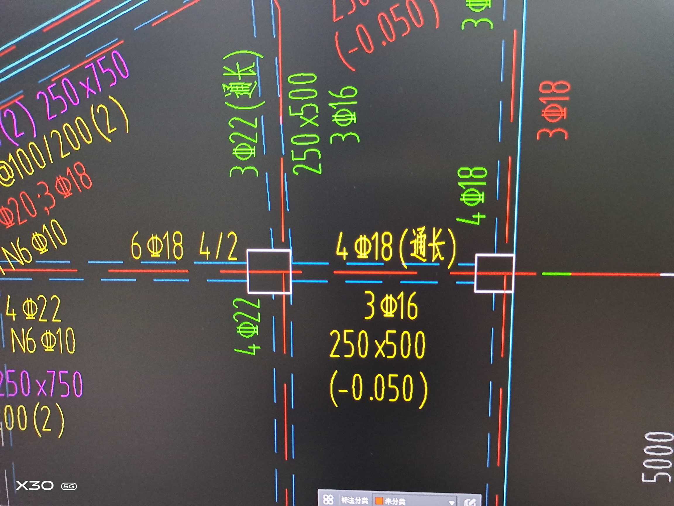

李 2022-07-08 08:47:10 | 湖北省 土建 | 779查看 1回答
鋼筋混凝土 白銀專家
答題: 26114 被贊: 21589
在上部跨中鋼筋內輸入,就是不寫通長這個按做法就是通長的
2022-07-08 08:51:16
梁的原位標注上面鋼筋有拉通,想問一下這個怎么布置
請教一下各位大佬這個基礎梁的集中標注和原位標注的鋼筋信息解讀一下
請問一下,原位標注的上部通長筋和下部通長筋跟集中標注的不一樣,應該怎么改
或者原位標注的這些鋼筋是什么鋼筋,應該在原位標注中填寫在哪個位置
請教一下:原位標注懸挑梁的截面尺寸,鋼筋和集中標注不同。
不分開畫,圖形不好調整。分開畫,會不會對鋼筋連接有影響。
這個梁原位標注是哪個梁的?
1、這個梁原位標注是哪個梁的?2、圈里的受扭鋼筋就一跨就是通長的吧?那為什么不寫在梁屬性里,要寫在原位標注上?
