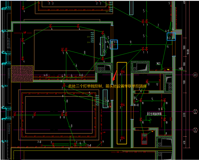

  • 變更在圖中增加一個開關(guān)控制,請問報廢的BV-3*2.5是怎么計算啊?
    配電箱請問是報廢開關(guān)到三個燈具的1根BV-2.5mm嗎?是不是不需要乘3?那還需要報廢一根BV-2.5mm至配電箱的位置嗎?
  • 新電線、新開關(guān),不存在報廢的問題,放哪兒都能用。
    2022-07-06 14:04:25
  • 此處增加一個單聯(lián)單控開關(guān),原三套燈的線無需作廢,如果燈具未安裝,僅需增加一個單聯(lián)單控開關(guān),和兩根照明線配管到第一套燈即可。
    首次提交 2022-07-06 15:41:35  最近修改2022-07-06 15:43:12 (修改過2次)
