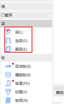

GTJ中,梁文件夾內可以建立的構件有哪些?( )多選
A.圈梁;B.框架梁;C.非框架梁;D.井字梁;E.連梁;F.框支梁
鋼筋撐起半邊天 鉆石專家
答題: 155904 被贊: 49710
.框架梁;C.非框架梁;D.井字梁;F.框支梁
2022-07-05 14:09:25
那年、花落 鉑金專家
答題: 27780 被贊: 20546
如果是梁文件夾內,那選項中的構件都可以新建
2022-07-05 14:12:20
