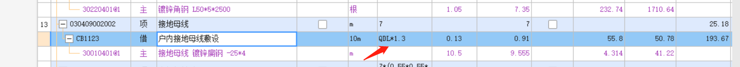

小可愛的養樂多 2022-06-30 10:25:01 | 重慶市 安裝市政 | 261查看 2回答
QDL
海外仙山 黃金專家
答題: 15116 被贊: 5253
正常不應該乘。
是不是清單量算小了?
2022-06-30 10:26:38
懂點裝修 黃金專家
答題: 63865 被贊: 9898
不一定錯誤,如果投標人計算過含量就是1.3,這樣組價就正確。
2022-06-30 10:27:09
問接地母線定額子目工程量表達式里面QDL*10是不是有誤?
