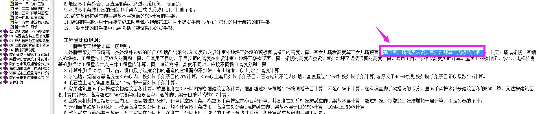

    車庫地下室外腳手架高度是不是從墊層底算到車庫頂板?墊層底
  • 車庫地下室外腳手架高度是不是從墊層底算到車庫頂板
    地睛室外墻的高度也是從地下室頂標高到地下室基礎頂之間的高度,并不是從室外地坪開始計算的
    2022-06-27 14:45:02
  • 你好,看圖。(從設計室外地坪計算至墊層底,因為地上的是從設計室外地坪開始計算的。)頂板
