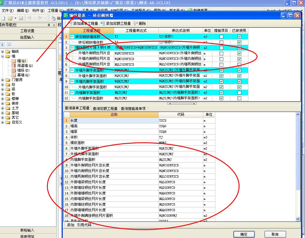

  • 釘(掛)網部分的墻面抹灰工程量, 要跟不釘(掛)網部分的墻面抹灰工程量分出來嗎?

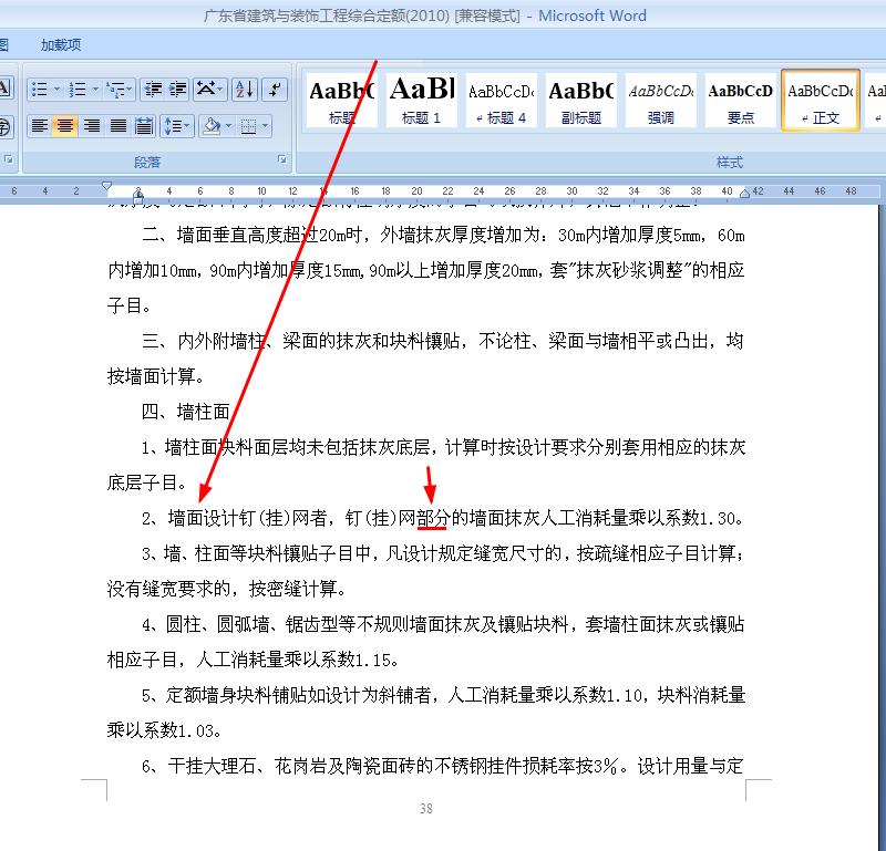

    定額里面說到,釘(掛)網部分的墻面抹灰人工消耗量乘以系數1.30 ,釘(掛)網部分的墻面抹灰工程量, 要跟不釘(掛)網部分的墻面抹灰工程量分出來嗎?在軟件里如何分
    問題補充:主要在軟件里面如何把他分出來
    答:當然要分開計算工程量,釘網用代碼長度乘以網寬,提取工程量,用總抹灰面積減除網面積為一般的抹灰面積,網的面積對應抹灰工人費乘1.3。

  • 你當然得分開套定額,分開把量輸入進去
    掛網的地方乘以這個系數
