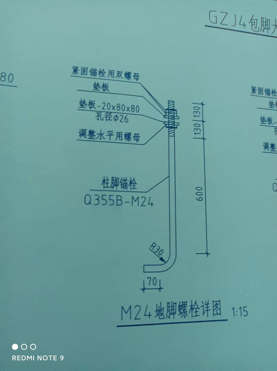

Mark 2022-06-22 16:27:36 | 山東省 土建土建計量GTJ | 4932查看 2回答
郭衛科 黃金專家
答題: 24975 被贊: 5993
半徑是30mm;長度=π(0.030+0.012)*2/4
2022-06-22 16:30:34
《理想之城》 黃金專家
答題: 11763 被贊: 4359
彎曲半徑30mm
2022-06-22 16:29:01
