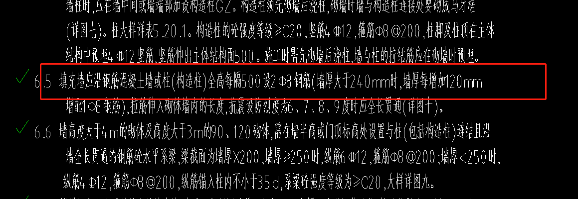

關于軟件自動生成砌體加筋的問題
老師你好!根據圖紙結構設計總說明中“填充墻應沒鋼筋混凝土墻或柱(構造柱)全高每隔500設2A6鋼筋,拉筋埋入墻內的長度,搞震設防烈火度6度時鋼筋錨入砌體的長度為1000且不小于墻長的1/5,7度時宜全長貫通,8、9度時應全長貫通”,該工程在砌體墻中已設置通長筋,請問:(1)是否需要再植筋,(2)若需植筋,采用自動生成砌體加筋時,植筋是只選擇框架柱,還是要包括構造柱一起設置,(3)植筋時長度應該如何考慮,圖紙無明確說明及大樣,有個疑問就是砌體已算通長筋,再算植筋,是否重復算了?謝謝
