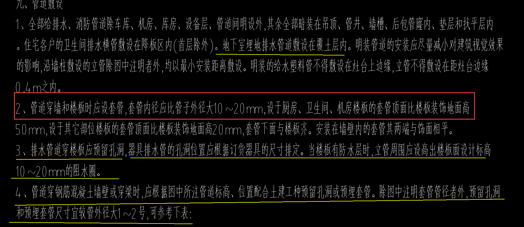

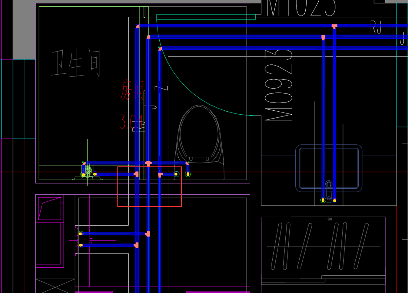

  • 這種戶內給水、中水穿二次墻的給不給套管?實際施工的時候做嗎?
    套管實際施工
    你計算的時候要算上套管,但是施工單位一般只留洞或者取洞不安裝套管,因為后期澆筑地坪覆蓋了,你可以留意一下
    2022-06-21 21:32:11
  • 給套管,實際施工的時候做
