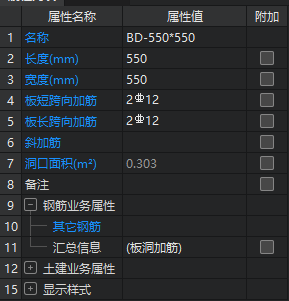

  • 請問此處的板洞加強筋怎么設置,如果設置的對嗎?
    板洞板洞加強筋
  • 屬性里輸的是總數,不是單邊個數
    短跨4C12
    長跨4C12
    根據板洞位置,確定哪個邊我不需要布置加強筋
    首次提交 2022-06-20 17:45:58  最近修改2022-06-20 17:47:11 (修改過1次)
  • 你好:板短跨向加筋和板長跨向加筋及斜加筋中輸入兩側的總根數,可以輸入后在【編輯鋼筋】中查看。如圖:
    2022-06-20 20:50:25
