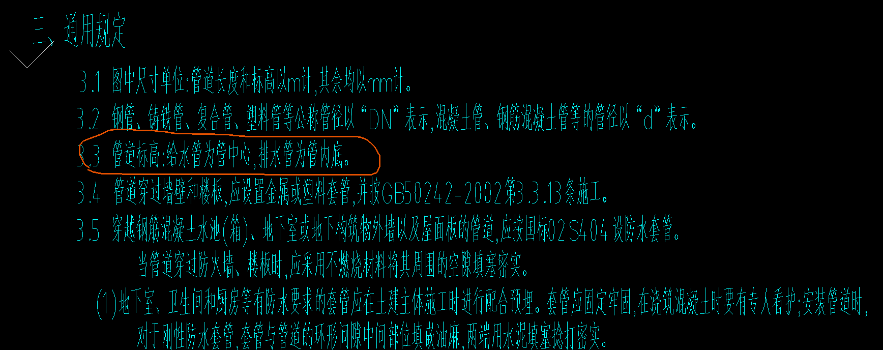

  • 請問這個標高給水管為管中心標高是多少,排水管為管內底標高是多少?
    中心標高
  • 要看圖紙標注的。
    沒有標注就按實際施工工藝處理。

  • 你要看系統圖,有標高標注
    2022-06-18 16:26:44
  • 看平面圖、系統圖
    2022-06-18 16:27:02
  • 看見設計的標注;例如;H+2.8m
    如果是給水管,就是指給水管的中心點距地面2.8米。
    如果是排水管,就是指排水管的管底距地面2.8米。
