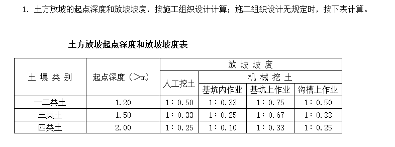

定額規則、設計或施工方案要求。

根據定額計算規則 設置的放坡系數。

根據施工圖紙
