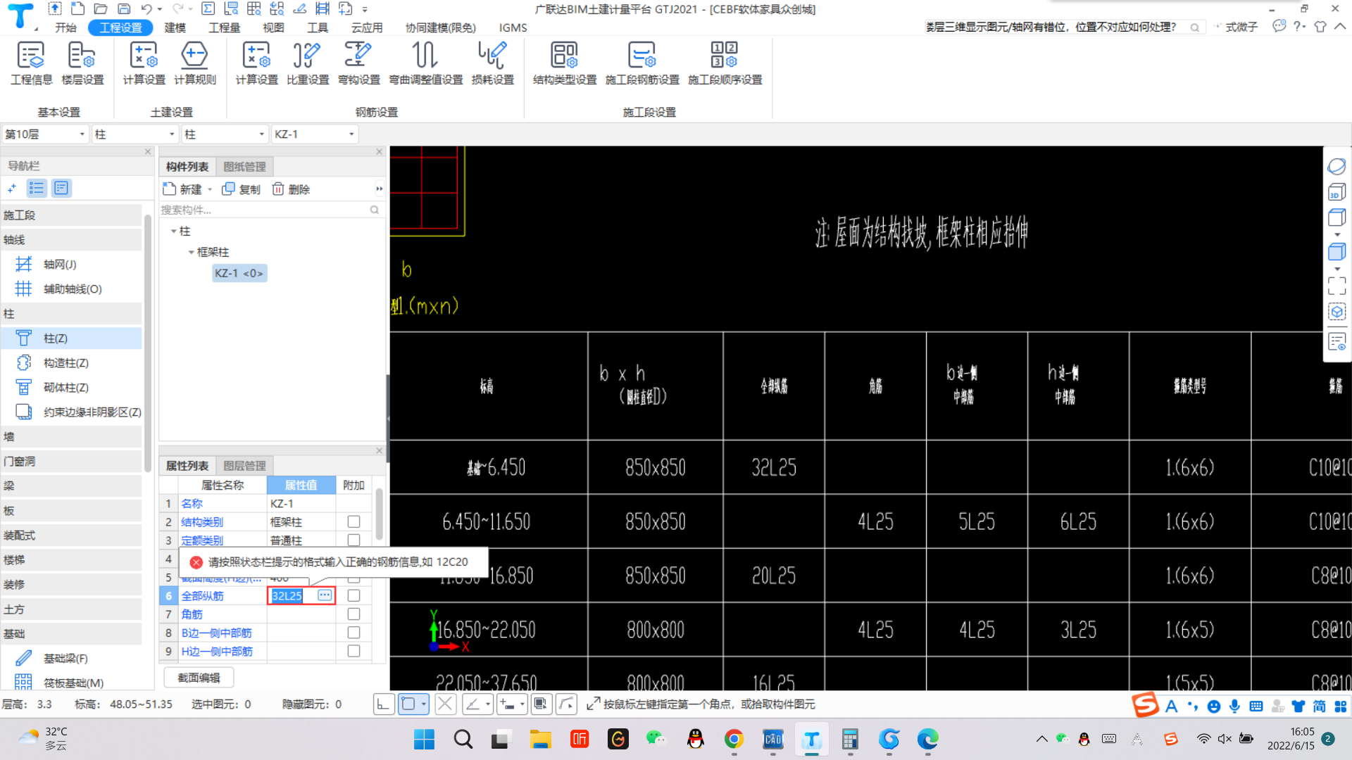

式微子 2022-06-15 16:06:06 | 江蘇省 土建 | 201查看 1回答
陳工 鉆石專家
答題: 202258 被贊: 47646
用D定義吧,32D25。國標中L,,,,冷軋鋼筋,沒有32直徑的。
