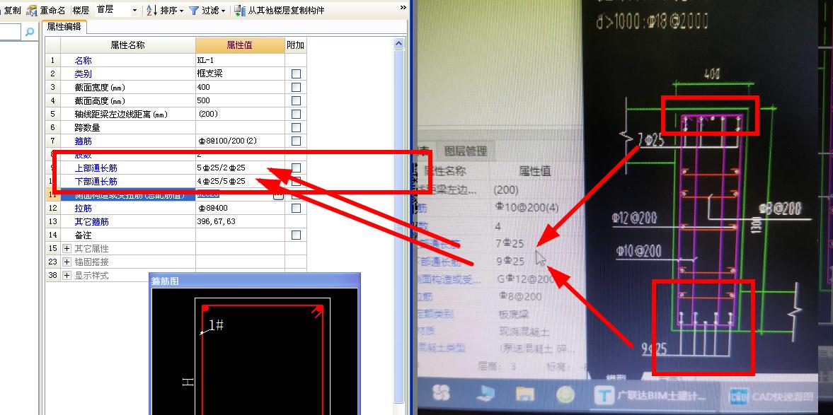

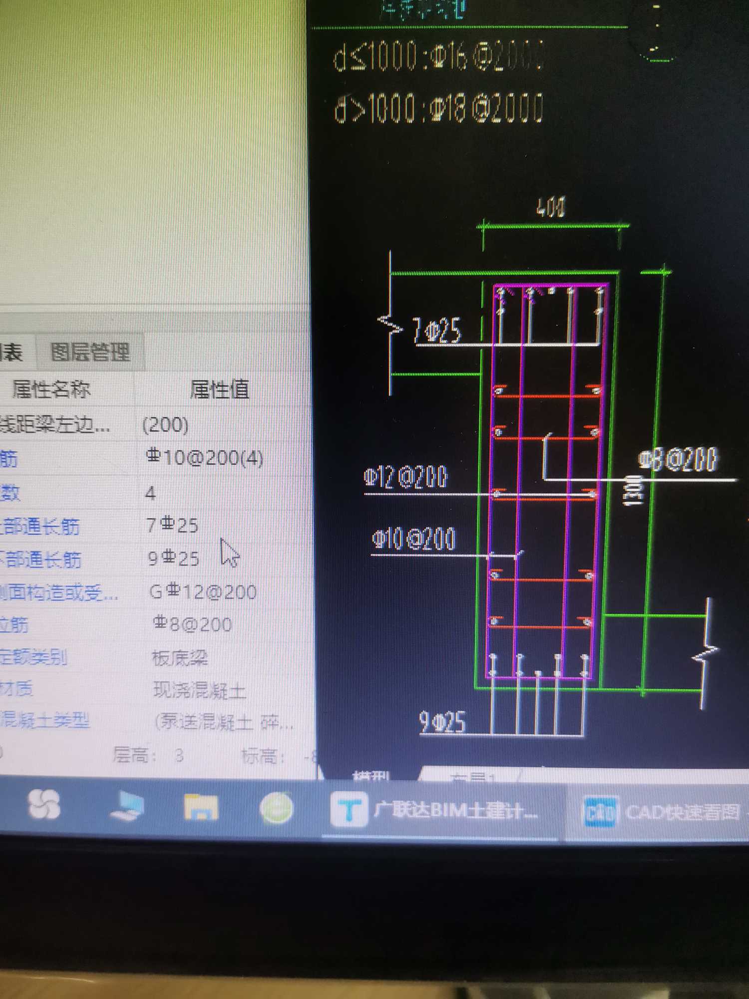

面筋,底筋,分二排的。
2022-06-15 10:12:28
鋼筋撐起半邊天 鉆石專家
答題: 154645 被贊: 49201
上下二排筋沒有定義,都布置在一排里了
首次提交 2022-06-15 10:09:48 最近修改2022-06-15 10:10:07 (修改過1次)
神話麥兜 專家
答題: 1255 被贊: 590
沒問題
2022-06-15 10:11:23
