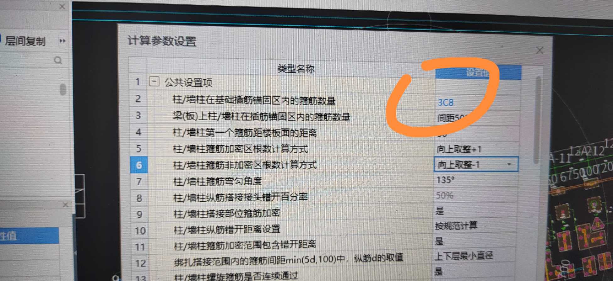

正確,要選擇柱子設置啊,設置完計算可以看三維的

可以這樣設置。

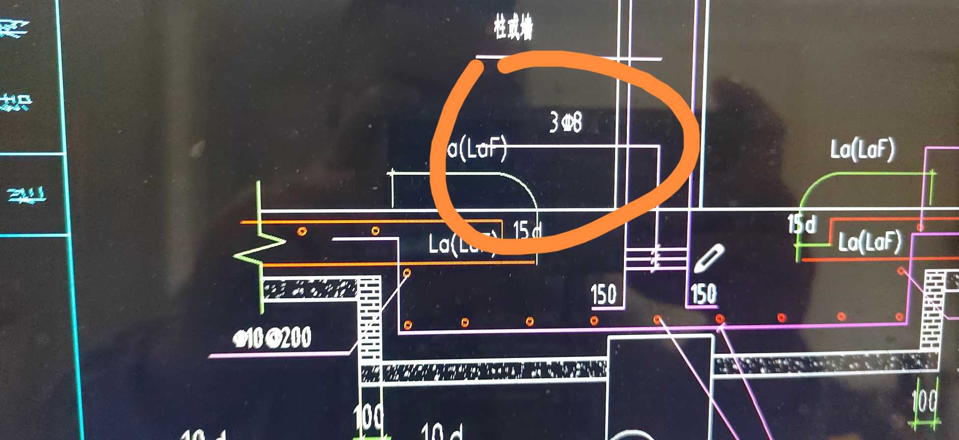

25.850是頂標高 請問圖一和圖二的標高這樣輸入是否正確?謝謝老師。
這個鋼筋信息是否輸入正確
請問我這樣輸入鋼筋信息,是不是正確?
請問我的鋼筋信息輸入正確嗎?附加鋼筋在那里輸入?
請問我這個鋼筋是差一點?圖二是軟件里的
