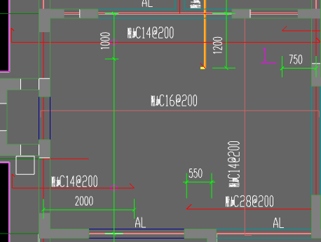

北極之星 2022-06-15 08:57:01 | 河北省 土建土建計量GTJ | 225查看 2回答

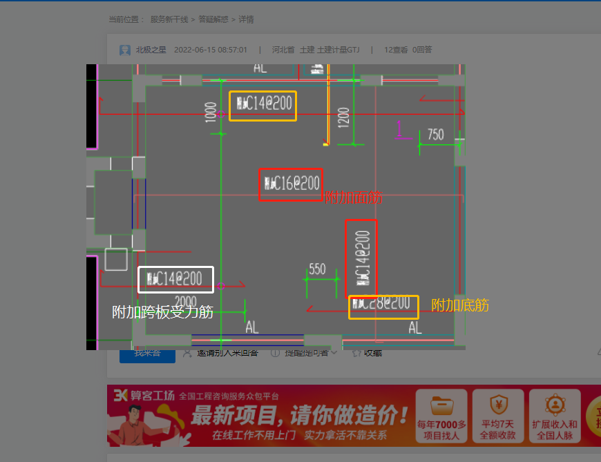

中間的C16-200、C14-200用面筋,其他支座上的用負筋,鋼筋可以重疊

附加底筋面筋,附加跨板受力筋
