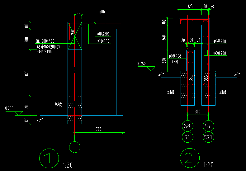

  • 這一個是女兒墻嗎,應該怎么畫
    女兒墻兒墻答疑解惑
  • 建議用異形自定義線、異形挑檐或異形欄板代替繪制,鋼筋在【截面編輯】中繪制。
    備注:異形自定義線出不了模板面積,如果實際工程要計算模板,可考慮直接用異形挑檐或異形欄板來處理。
    首次提交 2020-04-11 17:43:03  最近修改2020-04-11 17:44:44 (修改過1次)
  • 可以使用欄板繪制。
    2020-04-11 17:43:13
  • 1節點按照大樣,分開定義就好,對應建筑大樣,看看這個位置的用途
    2節點可以直接用自定義線分開定義,這個應該是變形縫的位置
    2020-04-11 17:44:59
  • 1號,用構造柱布置,再布置梁,板。2號,布置欄板,頂布置板。
