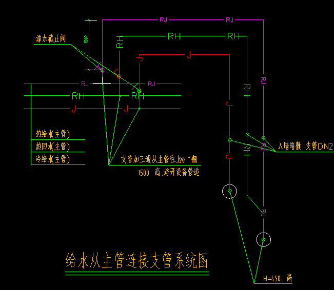

    如果按建筑設標高的話,應該按系統圖的標高進行設置。
    如圖:主管應該按系統圖標高進行設置
    支管,按照水平交叉點的位置,從主管起立管1.5米,再轉折,沿墻到用水點的水平位置,再下返至用水點(樓層底+450mm)
