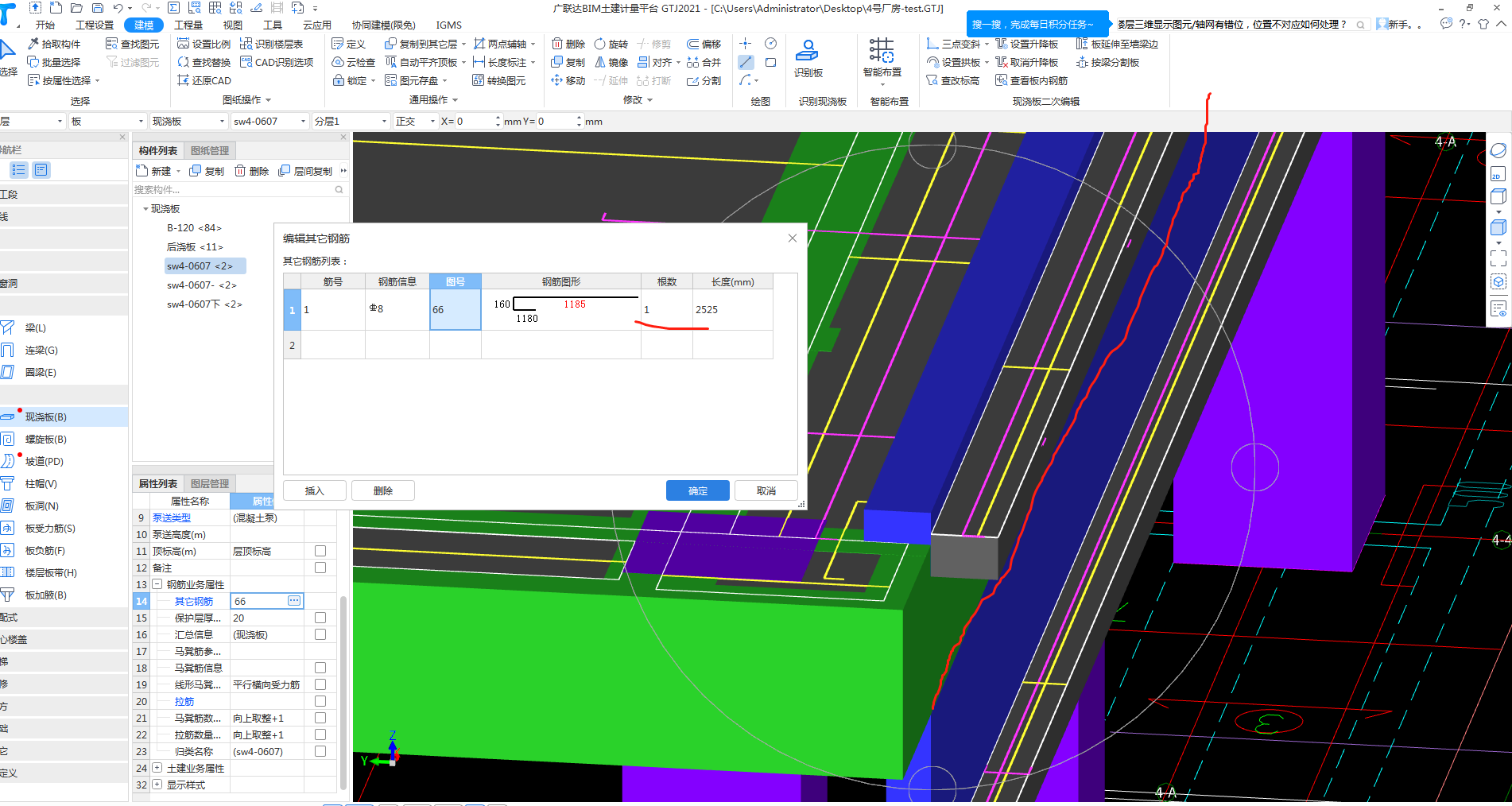

1:那個根數是板的長度÷間距還是板的截面寬度÷間距?拜托各位了!
zhangy 鉑金專家
答題: 101172 被贊: 73149
是面筋。
2022-06-06 23:22:27

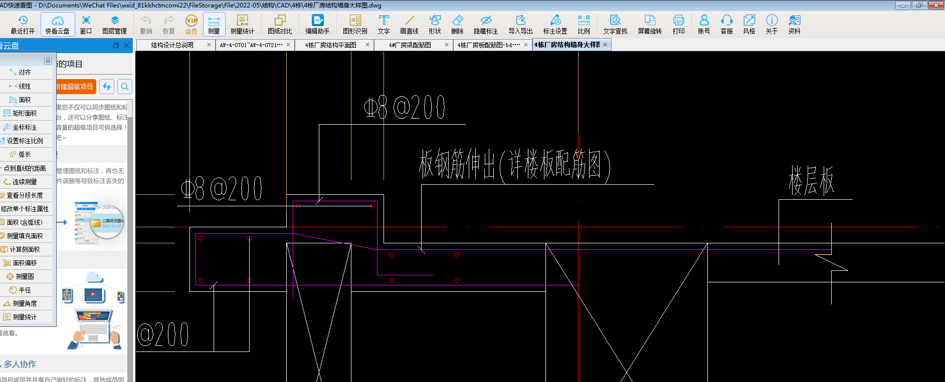

澆板負筋沿X方向布置的,板的底筋在X、Y方向都有,那還要在Y方向設置面筋么
現澆板負筋沿X方向布置的,板的底筋在X、Y方向都有,那還要在Y方向設置面筋么
如下圖,這個底筋和面筋怎么布置?底筋是X方向還是Y方向,面筋是X方向還是Y方向?
請問這個是X方向的面筋 Y方向指的是哪里呢?
1.請問這個是X方向的面筋 Y方向指的是哪里呢?
板的上部鋼筋是不是x和y方向一定會有面筋或者支座負筋?
這個板除了底筋還有x方向的支座負筋,是不是y方向還有面筋(未顯示)?
板圖上已有X方向的底筋,還需要布置Y方向的底筋嗎?(雙層雙向)
