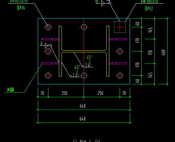

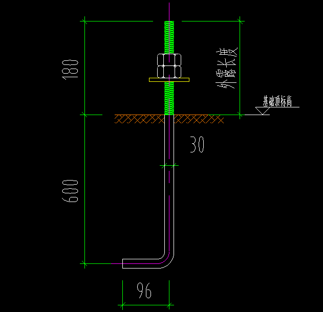

  • 地腳螺栓二次灌漿怎么算 是地腳螺栓全長*3.14*R的半徑嗎
    地腳螺栓
    2022-06-06 13:41:35 補充
    地腳
    螺栓全長我算=0.18+0.6+0.096

  • 不是,按 灌漿混凝土體積計算。(應(yīng)結(jié)合基礎(chǔ)看)
    (14)二次灌漿按照實際灌注混凝土體積計算。
    混凝土二次灌漿工程量:0.64*0.46*0.6(高度)
    螺栓按個計算
    模板另行計算。
