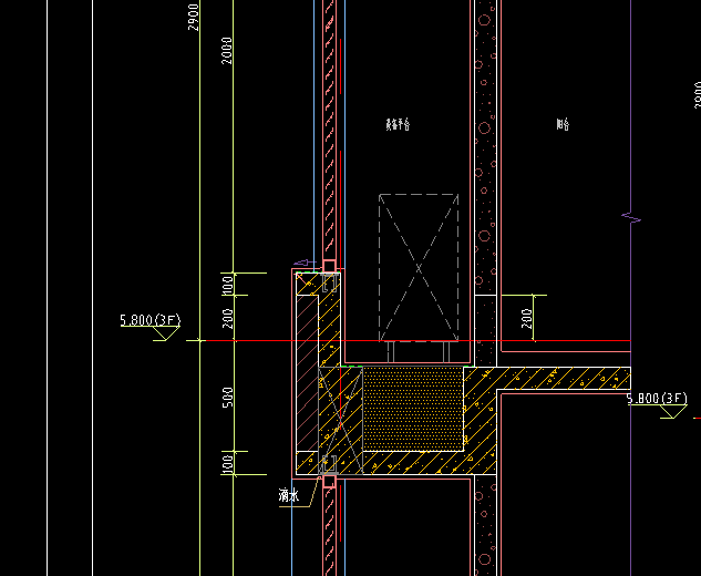

  • 詢問老師一個問題 如下圖墻身大樣中的構件為一構還是二構

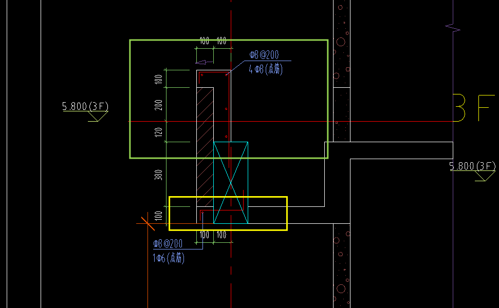

    例如如下空調部分 綠色和黃色框構件是一構還是二構呢?

  • 結構墻身圖內的有配筋的砼構件都算一次
    2022-06-06 13:43:32
  • 需要對照平面圖確定后計算的。
    2022-06-06 13:45:14
  • 答疑解惑
    2022-06-06 14:24:46
  • 主體結構節點,都是一次結構
    2022-06-06 14:30:10
  • 是一構
    2022-06-06 15:04:51
  • 框架結構這些都是一次結構的,否則對施工工縫的防水處理反而更麻煩的
