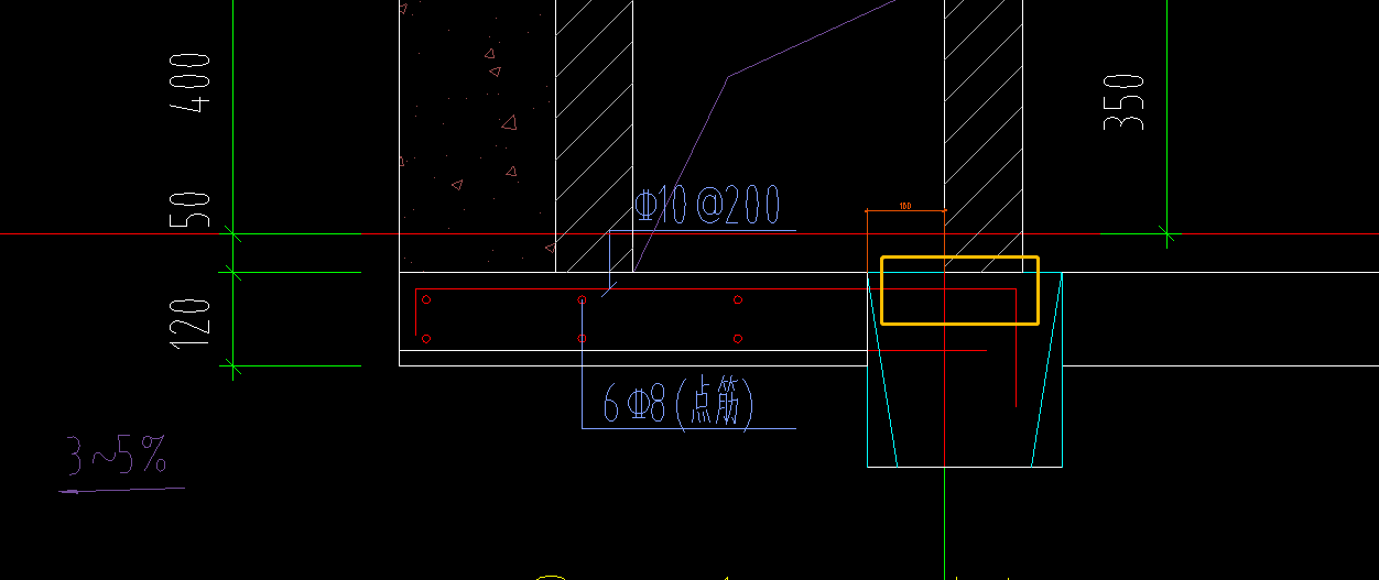

  • 請教老師們一個墻身大樣的問題

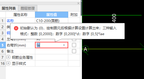

    如圖,黃色框的彎折值為la,但是在屬性列表中只能輸入lae,該如何輸入la?
    墻身彎折
  • 算出La的取值,輸具體數(shù)值
    首次提交 2022-06-02 09:24:40  最近修改2022-06-02 09:25:18 (修改過1次)
  • 計(jì)算長度后,直接輸入。例如450mm。
    首次提交 2022-06-02 09:25:25  最近修改2022-06-02 09:25:50 (修改過1次)
  • 這種你默認(rèn)按板布置面筋就可
    2022-06-02 09:26:03
