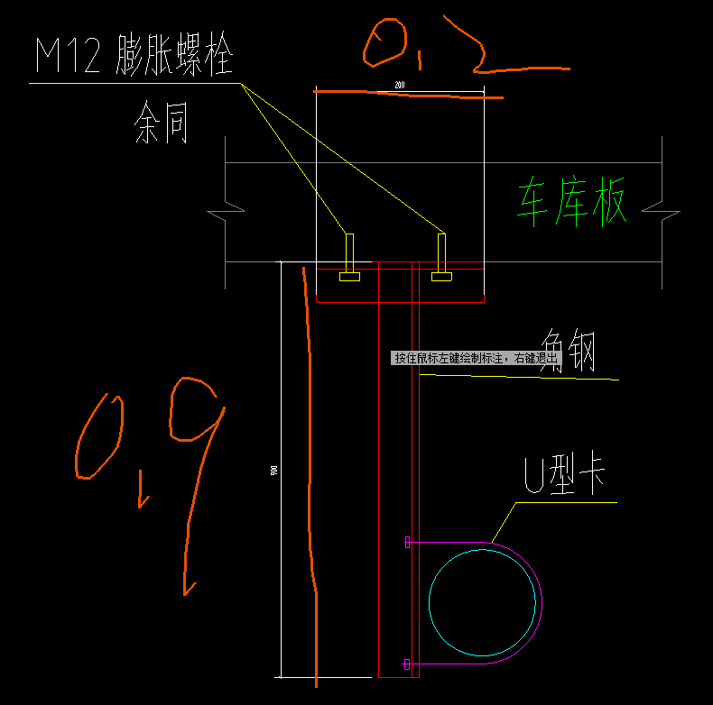

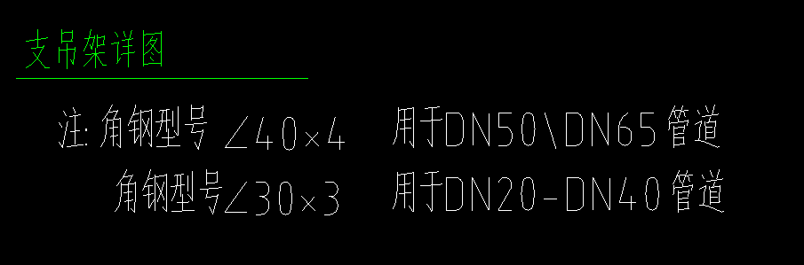

請問支架重量是這樣算嗎(0.9*3+0.2*3)*理論總量
U型卡和螺栓還用計量嗎

支架重量:按重量計算。(角鋼)
U型卡和螺栓用計量
