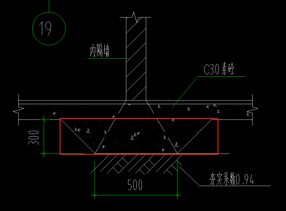

  • 請(qǐng)問這個(gè)隔墻基礎(chǔ)畫哪一部分,是框出來的部分還是框出來的上方部位也要畫?

  • 上部通拉筏板布置。紅框位置畫異形條形基礎(chǔ)。

  • 圈出來的這部分

  • 看上圖只是素砼,框內(nèi)用異形基礎(chǔ)梁設(shè)置【并查看當(dāng)?shù)囟~說明,看地坪是按面積還是體積計(jì)算,如按體積的,將框內(nèi)部分的體積并入地坪內(nèi),土方按地坪計(jì)算規(guī)則計(jì)算可以】
