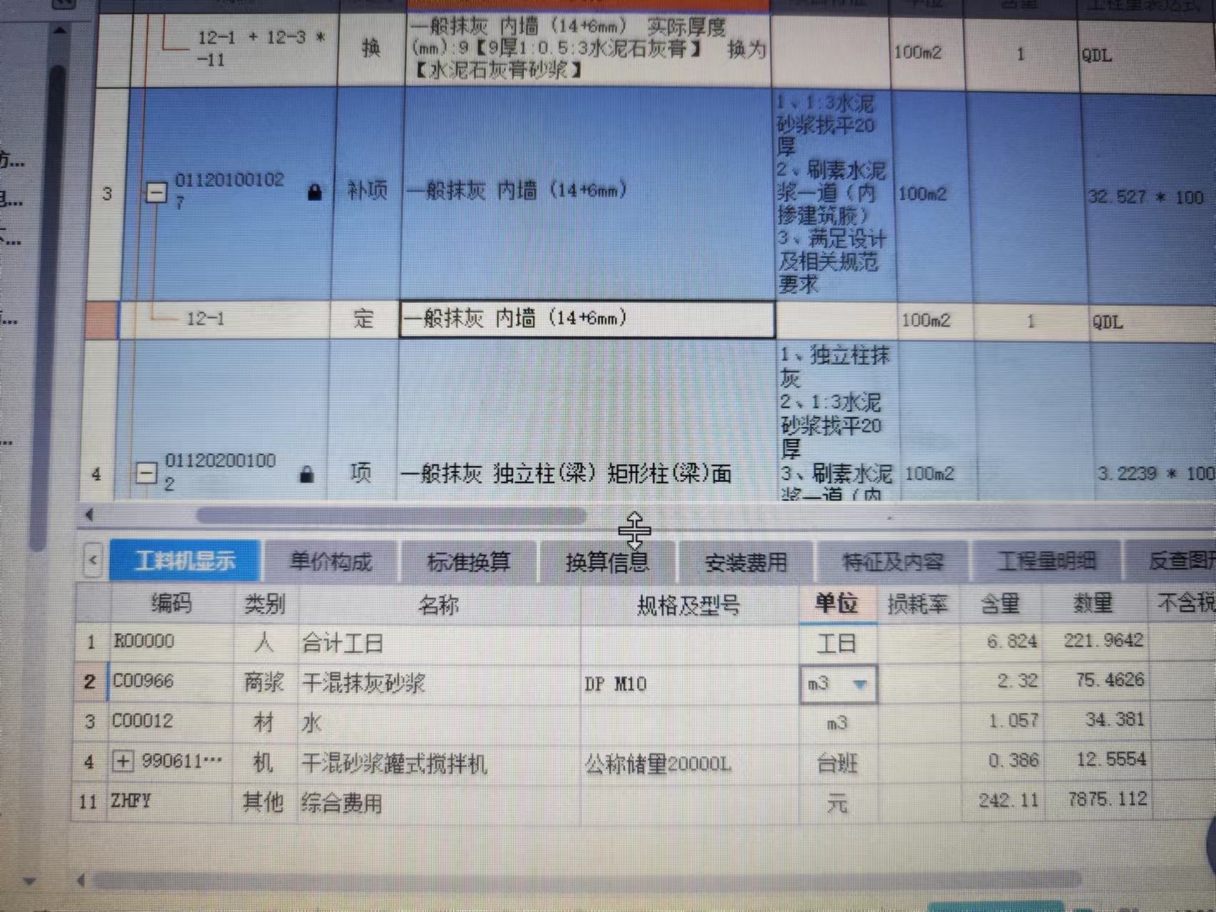

刷素水泥漿需要單獨套項
2022-06-04 10:16:12
內墻抹灰套定額
遼寧省;抹灰特征為:1、刷水泥漿一道(內摻建筑膠):;2、9厚DP15抹灰砂漿打底掃毛劃出紋道:;3、5厚DP20抹灰砂漿找平: 套水泥砂漿定額,定額都是20厚,實際要求9+5厚,該怎么調整厚度,另外人工、機械用調整嗎?
請教老師 內墻抹灰套定額問題?
請教老師遼寧17定額如圖所示 墻面抹灰是否需要分兩遍套定額9mm+5mm,還是只需要套一遍14mm厚抹灰即可?
