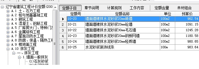

    遼寧省;抹灰特征為:1、刷水泥漿一道(內(nèi)摻建筑膠):;2、9厚DP15抹灰砂漿打底掃毛劃出紋道:;3、5厚DP20抹灰砂漿找平:

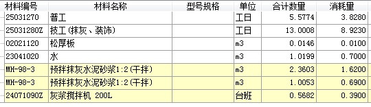

     套水泥砂漿定額,定額都是20厚,實(shí)際要求9+5厚,該怎么調(diào)整厚度,另外人工、機(jī)械用調(diào)整嗎?

    執(zhí)行10-46  抹灰工程 墻面一般抹灰砂漿厚度調(diào)整 抹灰層每增減1mm 水泥砂漿,來(lái)調(diào)整砂漿厚度

  • 看看標(biāo)準(zhǔn)換算是否可以換算厚度,如果不可以,就套取相應(yīng)厚度其他抹灰做法,然后再換算砂漿類(lèi)別即可。望采納
