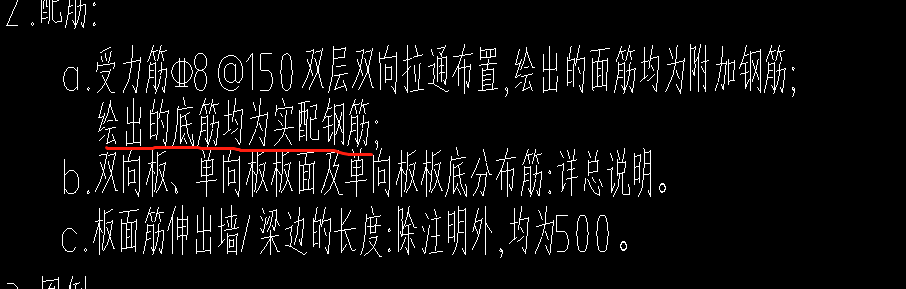

  • 請問各位老師,對于板筋的疑惑,請解答一下。
    附加鋼筋
    這張圖紙上說板鋼筋是雙層雙向布置,畫出的面筋是附加的,底筋是實配鋼筋。我理解的就是布置雙層雙向鋼筋的時候,圖上有底筋的就只布置雙層雙向的面筋,不再布置底筋,沒有底筋的就是面筋和底筋都雙層雙向布置。
    雙向布置

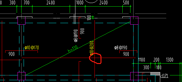

    第二張截圖的沒有說明附加鋼筋的,但是表格給出了面筋和底筋,是不是默認為鋼筋雙層雙向布置的呢?
    第三張截圖上圖紙畫出X和Y向鋼筋是底筋嗎?如果是底筋,那這塊板是不是只需要畫出雙向的面筋就可以了?
    實配鋼筋應該是替換雙層雙向同方向上的底筋
    2022-06-02 10:26:59
  • 給出的鋼筋替換說明里的鋼筋
    2022-06-02 10:27:24
  • 你說的不嚴謹,面筋還有雙層?底筋要另外布
