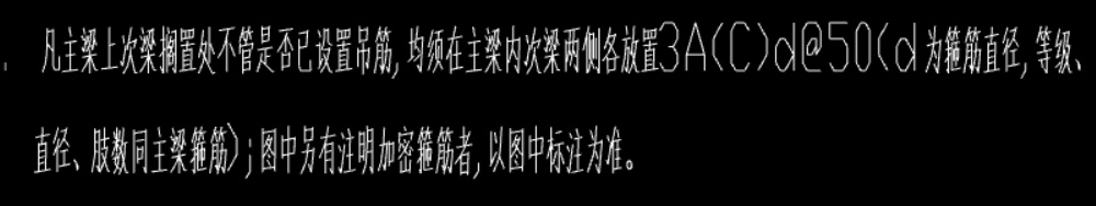

主次梁交接處,設附加箍筋

意思是主次梁交界處次梁兩邊加3根箍筋,箍筋直徑同梁的箍筋

就是設置次梁加筋。

你好,這個意思是:不管是否圖紙有吊筋的設置,都是需要設置附加箍筋的。按照3A箍筋直徑,間距50設置。
