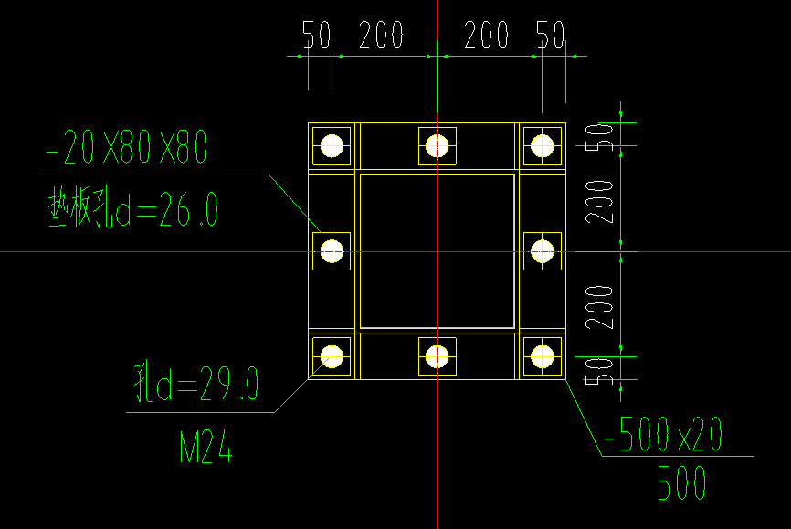

  • 各位老師,麻煩幫忙解讀一下這個圖,應該怎么算?
    墊板-500*20*500:厚度為20的鋼板500mm*500mm,一塊,0.5*0.5*157kg=
    螺栓墊板-20*80*80:厚度為20的鋼板80mm*80mm,八塊,0.08*0.08*8*157kg=
    螺栓M24,8根,長度看圖
    2022-09-15 09:12:08

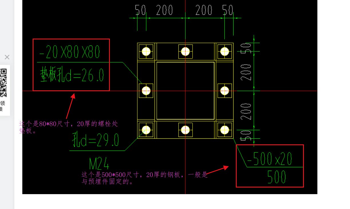

  • 500*500鋼板20厚一塊,80*80墊板20厚8塊;M24螺栓8件。
    2022-09-15 09:12:01
  • 你好,這個都是鋼板,計算其面積,然后計算其重量。廣聯達服務新干線
    2022-09-15 09:12:32
  • 7.85*20*0.5*0.5
    7.85*20*0.08*0.08*8
    M24應該是螺栓,可以結合另外一張圖看
