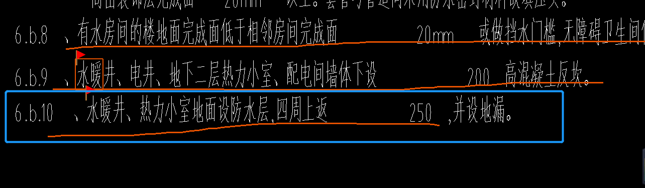

  • 請問這里的防水涂料和防水層是一個東西嗎
    防水涂料防水層
全部回答 (5) 首答僅用{{minutesHtml}}

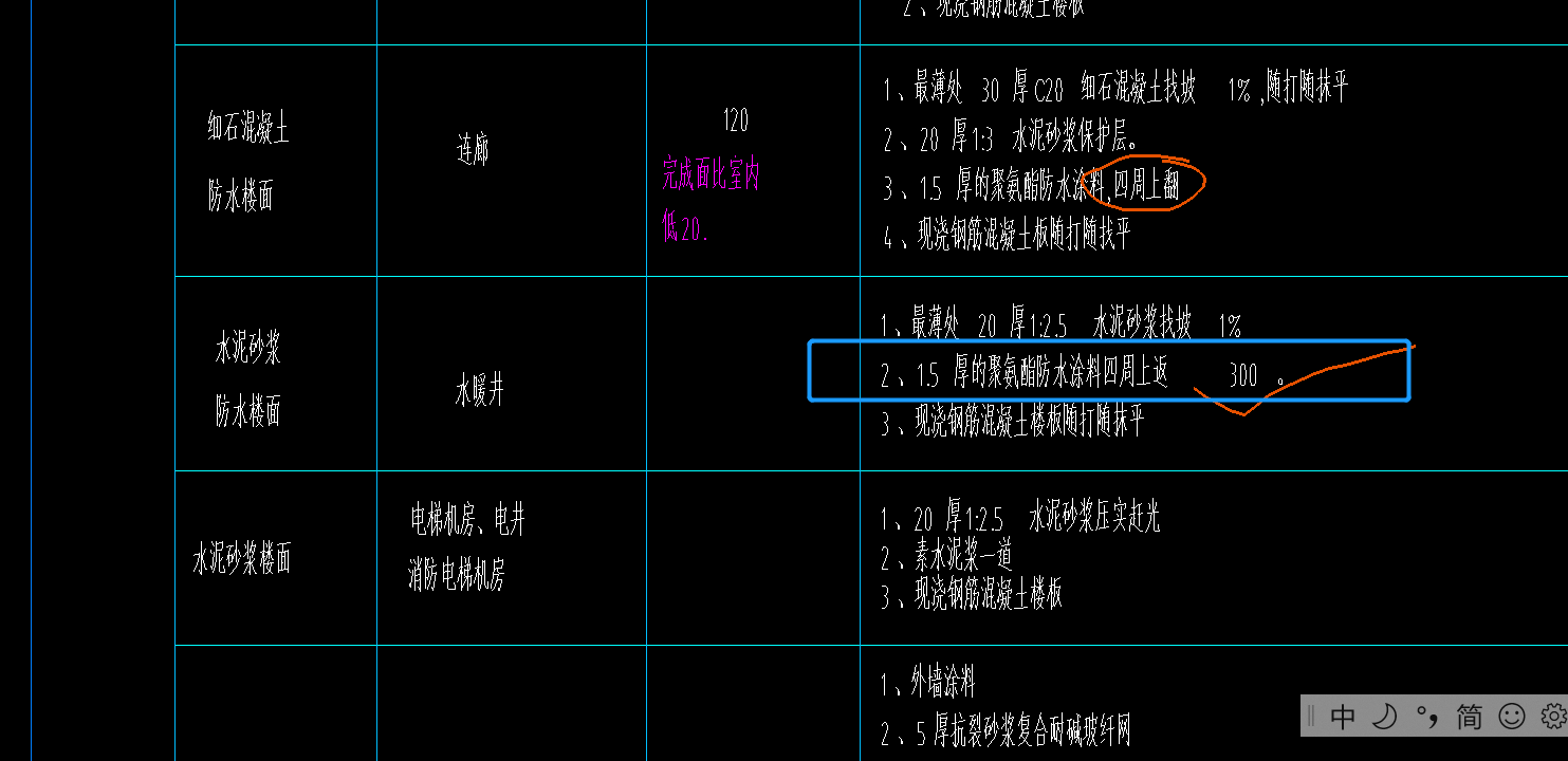

    對的  一個東西
    上翻高度不一致節點圖大于平面圖大于做法表大于設計說明   按300
    首次提交 2022-05-31 16:53:33  最近修改2022-05-31 16:54:34 (修改過1次)
  • 是的
    2022-05-31 16:54:14
  • 是的,都是1.5厚的聚氨脂防水涂料。
    2022-05-31 16:55:18
  • 都是一個東西,這兩個都是說的一個位置
    2022-05-31 16:56:00
  • 防水涂料做的防水層。是同一內容的。
