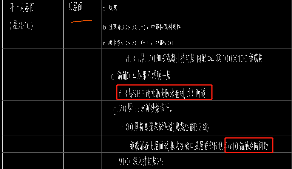

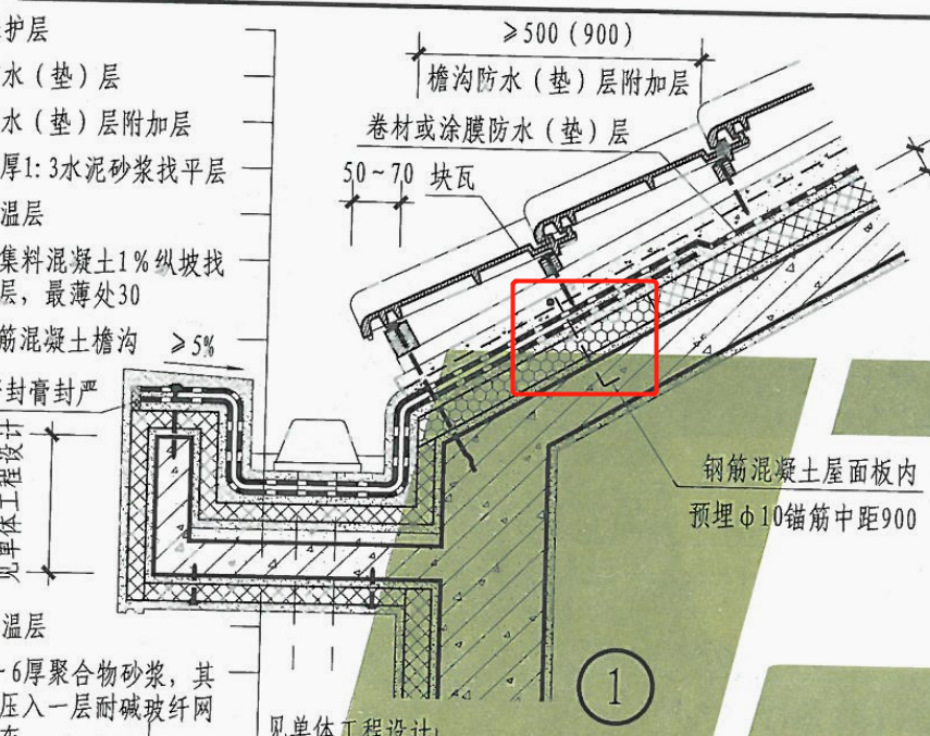

請問瓦屋面的錨筋不會刺穿防水層嗎?具體是怎么施工的呢?
2022-05-06 17:19:47 補充
這個錨筋怎么突出防水層了啊?
文竹 專家
答題: 11322 被贊: 2959
不會,上面還有20厚砂漿找平層。施工就是按做法的順序施工的
