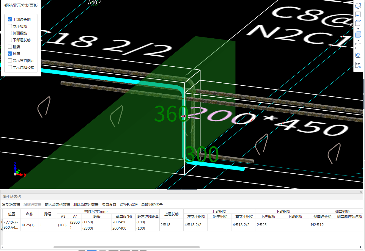

    問題1:如圖一,軟件內同跨內不同梁高的上部縱筋是否已經拉通連接了,如果沒拉通連接如何設置

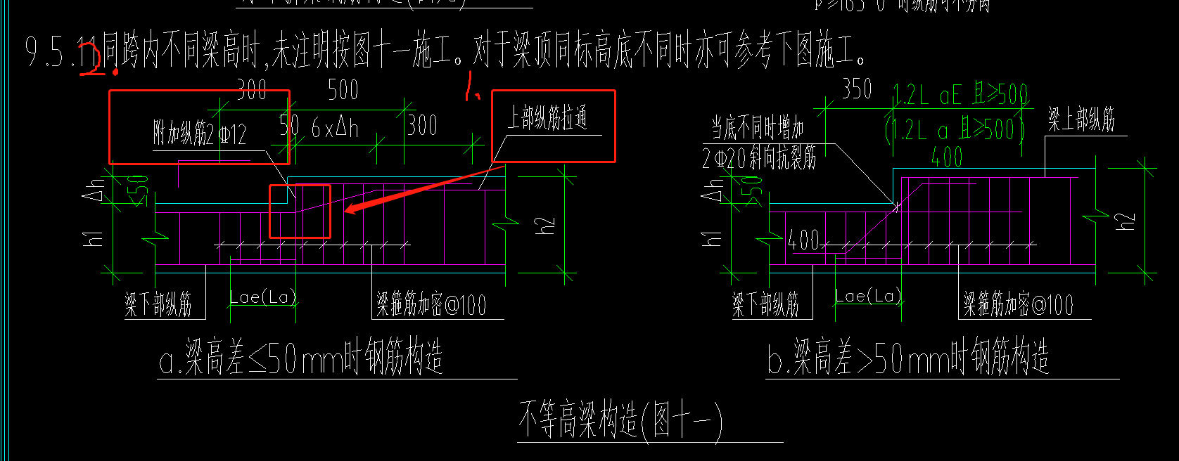

    問題2:如圖二,附加縱筋如何在軟件設置。

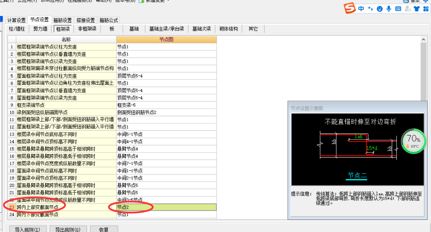

    你好:軟件是按照b節點計算的,上部拉通的鋼筋需要在編輯鋼筋里面修改長度,然后鎖定構件。附加縱筋在表格輸入里面計算輸入。答疑解惑

  • 打斷或者分段布置,原位標注識別完后點選合并
