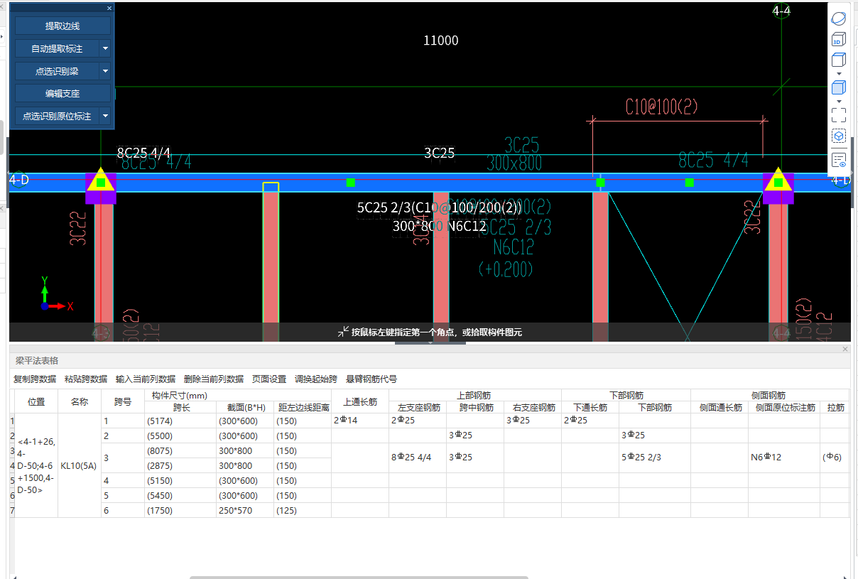

有什么辦法可以把同跨的箍筋分開設置,或者跟圖二一樣,試過打斷合并只能改尺寸

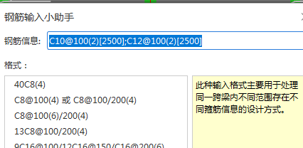

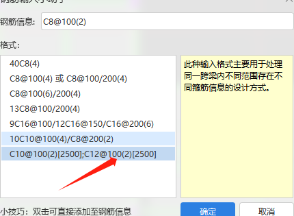

按長度輸入間距
