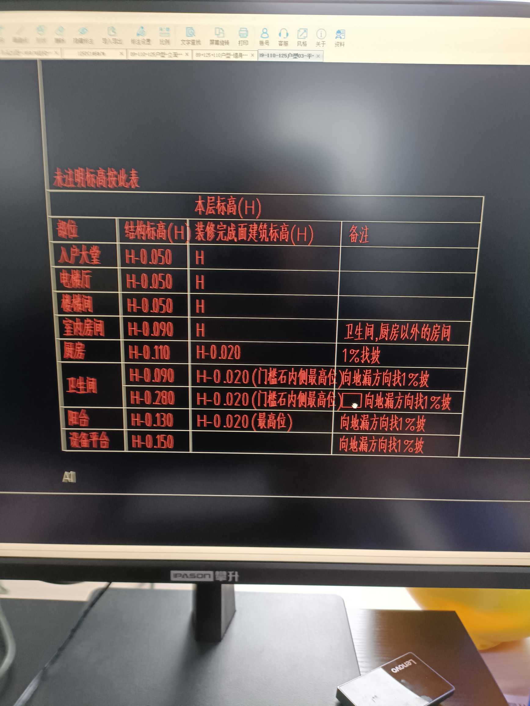

所有該層的沒有標注的構件都按這個
2022-05-27 15:36:51
降板區域反坎標高設置
請問如果首層有區域是降板,那這個反坎的底標高是從板頂開始,還是從結構標高開始2023-07-20 10:02:00 補充黃線是結構標高,砌體墻是從地下一層頂板頂標高開始的,我的意思是,我這條反坎需不需要把結構標高以下都布滿,還是說結構標高下面也是砌體墻,我在說明里沒有看到反坎從哪里起畫,有相關規范規定嗎?
