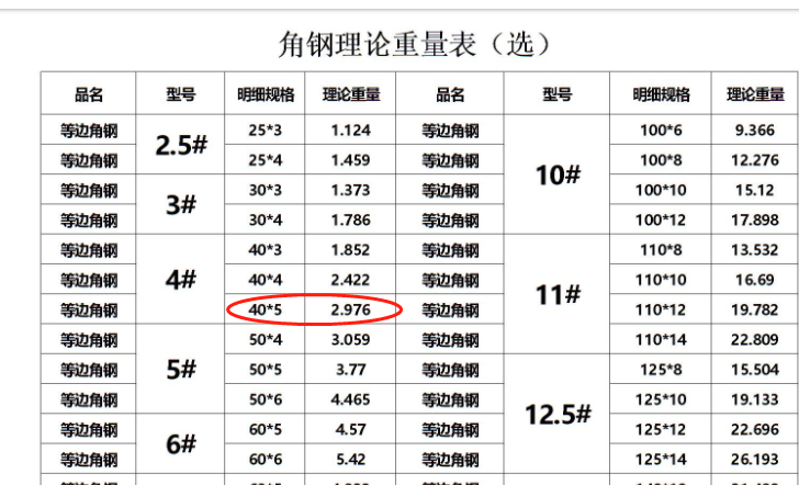

    網上不銹鋼角鋼比重7.93有的還說是7.85,到底哪個是對的?為什么按照他們說的比重,通過計算公式7.85*(邊寬+邊寬-邊厚)*邊厚,得出來的數字和理論重量表中數字不一樣呢?跪求大神詳細解答謝謝
    以L40*40*5為例,按照比重7.85計算是:0.00785*(40+40-5)*5=2.97375,表中是2.94375算量

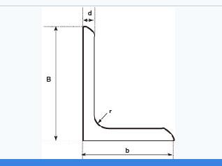

    量表我沒細算過,都是直接使用數據。感覺你算的是一個理論都是直角的情況,但是實際的角鋼兩邊端部和90度的位置都不是直的,和理論的計算上可能會有差距。
