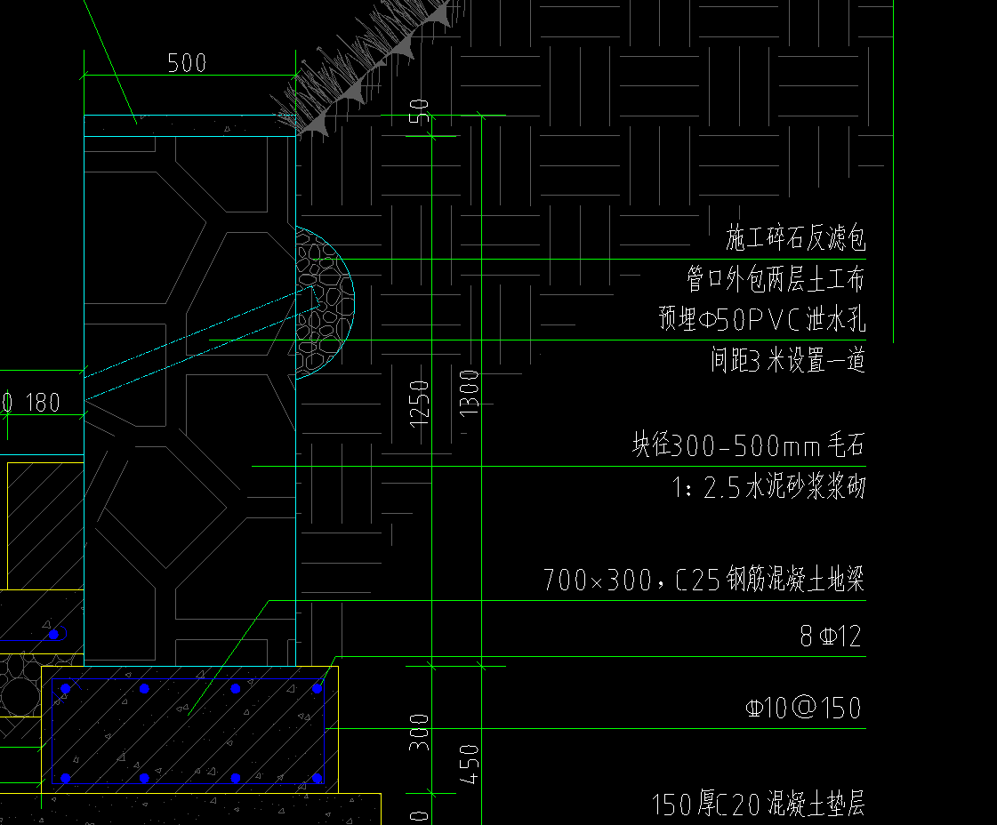

    毛石這種毛石擋墻的泄水孔是按米算嗎,  然后碎石反濾包是按什么來算?一處?還是立方? 還有外包兩層土工布怎么計算
    1、泄水管按米計,工程量=根數*每根長度;
    2、碎石反濾包按立方,每根泄水管1個反濾包,每個反濾包的體積可以參考大樣大致尺寸,或者是按圖集規范默認尺寸;
    3、確定反濾包的尺寸后,它除去靠墻一側的其他表面積S,乘以2再乘以總反濾包個數,就得到土工布面積。
    2022-05-23 20:26:07
  • 根據圖紙三米布置一道,則根據長度算出有多少道。成泄水孔按按米算。碎石反濾包按立方計算。土工布按包管口的面積計算。
    2022-05-23 20:21:44
