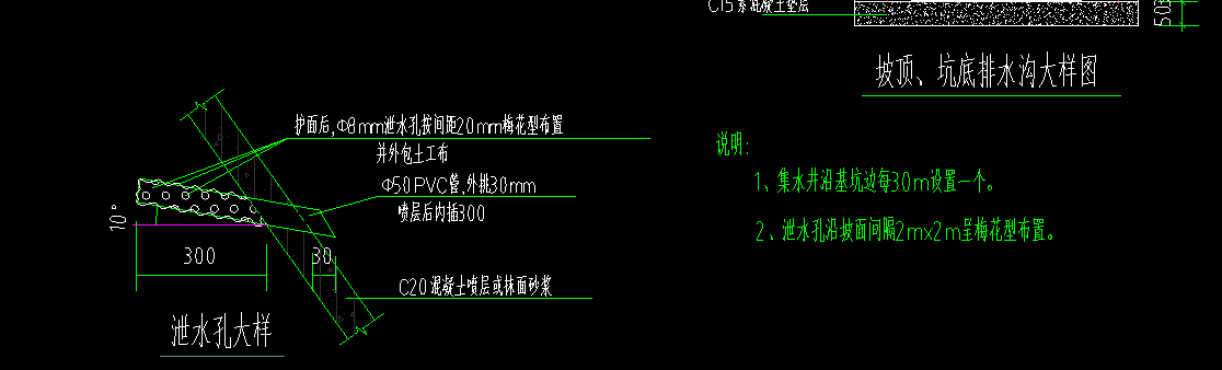

孤 2024-03-06 08:46:38 | 廣東省 土建施工土建計量GTJ | 311查看 2回答

答題: 729 被贊: 198
不用畫,有了噴錨面積,手算一下,噴錨面積/2/2*2為根數,這個泄水孔間距20mm有誤,應以說明藍字2m為準

凌雪 白銀專家
答題: 948 被贊: 179
我自己的話,我喜歡說算如果你想畫,那就自定義線,一條一條的
