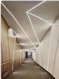

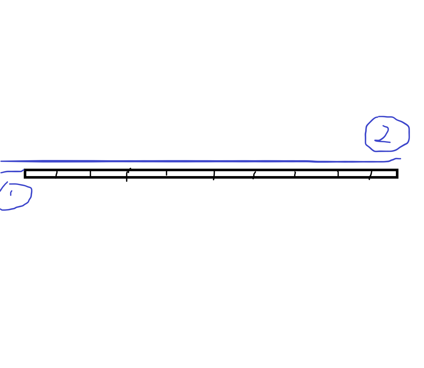

  • 一排線性燈怎樣連接,是否需要計算燈具長度?
    計算長度
    2022-05-23 08:58:28 補充
    按1還是按2 計算長度  線性燈是否可以相連?
    直接計算圖紙長度就行了,套燈帶子目,主材修改為線性燈。按2計算,如果線性燈是軟的光帶那種,就套蛇光管
