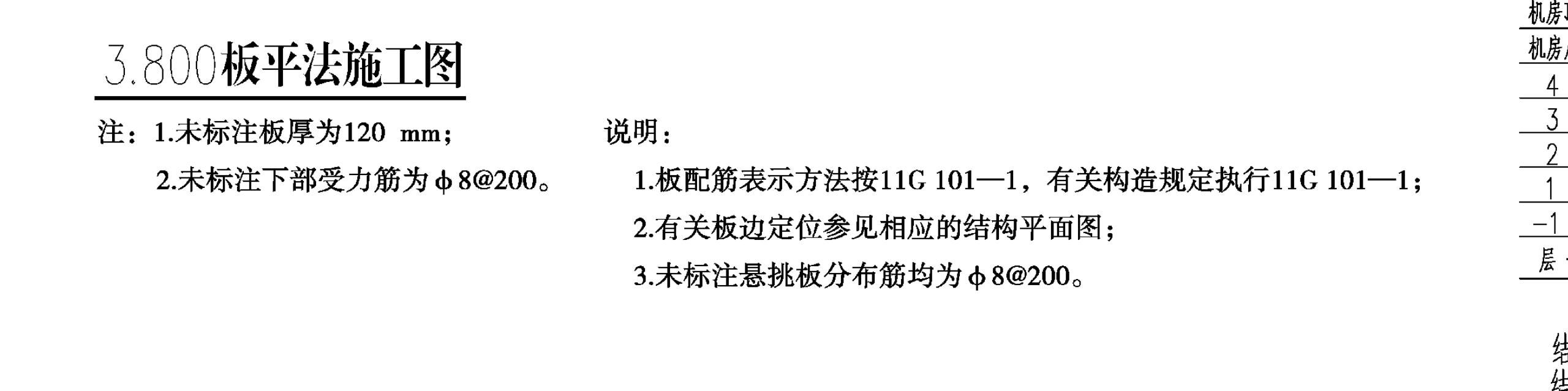

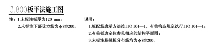

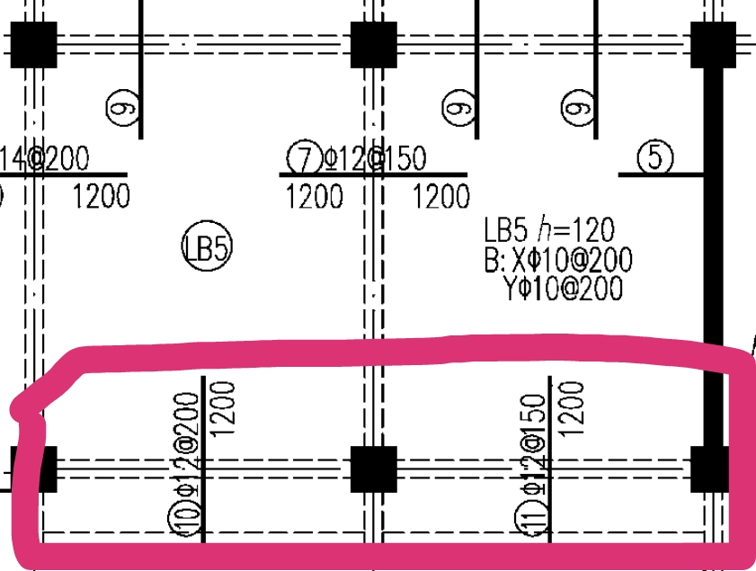

      • 請問這個未標注的板是板厚120,底筋為xy方向受力筋為a8@200嗎
        未標注
        底筋
      全部回答 (7) 首答僅用{{minutesHtml}}
        是的。沒有標注的板厚是120的,鋼筋,底筋,A8-200。
        2022-05-22 15:04:55
      • 一個方向C10@200,另一向C8@200(沒畫的方向)。
        首次提交 2022-05-22 15:03:42  最近修改2022-05-22 15:06:56 (修改過1次)
      • 這塊板板厚120,底筋已經標注了,是X、Y向都是A10@200
        2022-05-22 15:04:04
      • 是的
        2022-05-22 15:04:05
      • 圖紙是這樣說明的。
        2022-05-22 15:04:37
      • 正確
        2022-05-22 15:07:23
      • 看圖紙說明及標注答疑解惑
        2022-05-23 11:54:45
