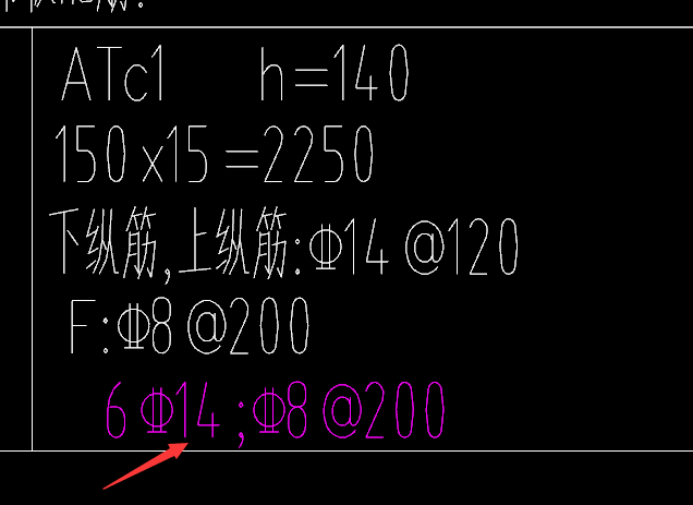

這個C14-120表示是上下都是C14的。那么這個下面的6C14;C8-200分別表示的什么呢?

那么這個下面的6C14;C8-200分別表示的什么呢?【是樓梯邊的邊梁,縱筋6C14,箍筋C8-200】
