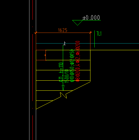

  • 樓梯標(biāo)注
    請(qǐng)問(wèn),這標(biāo)注具體是指的什么鋼筋標(biāo)注

  • 樓梯斜板面通長(zhǎng)鋼筋C10@150,底通長(zhǎng)鋼筋C12@150,分布筋C8@200,4C12及C6@200應(yīng)該是看說(shuō)明,有可能是TL1
