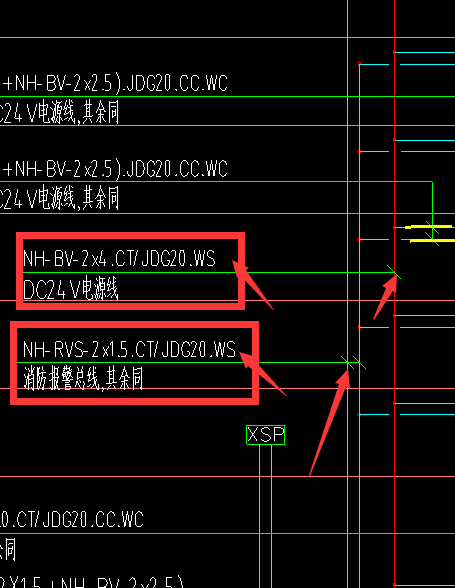

  • 請問,這兩趟JDG20的配管,是否需要沿電井通長敷設?電井內有消防橋架。
    通長
    圖示中,消防報警總線和電源線,在電井內是沿橋架敷設的么?
    電井內有橋架的話,就不需要JDG管了,沒有橋架的地方穿JDG管

  • 豎向是橋架
