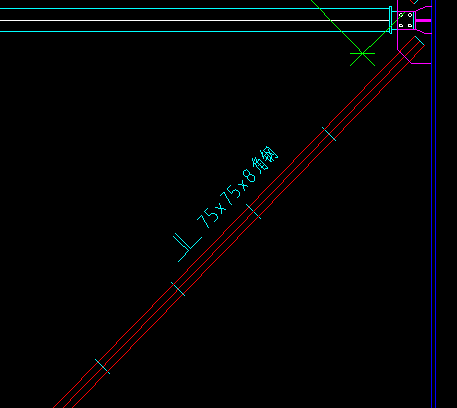

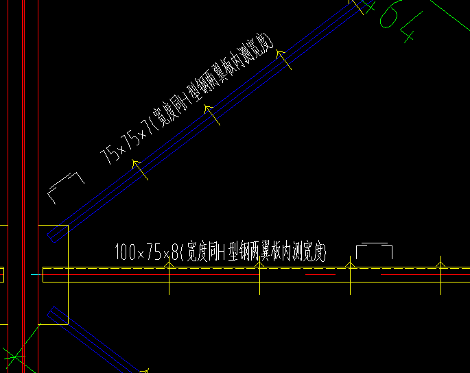

    1. 第一張圖是什么意思?兩個角鋼+一個鋼板?
    2. 第二張圖應該如何計算,角鋼×2嗎,但是在圖上量的寬度是75寬,是否75*75*8已經是兩個在一起的尺寸?
  • 第一張圖是兩個角鋼加一塊鋼板,鋼板規格:長是角鋼長(或者看圖紙有沒有說明,間隔放),寬度同H型鋼兩翼板內測寬度,第二張圖是等邊角鋼,兩個角鋼背著放,計算的時候要乘以2
