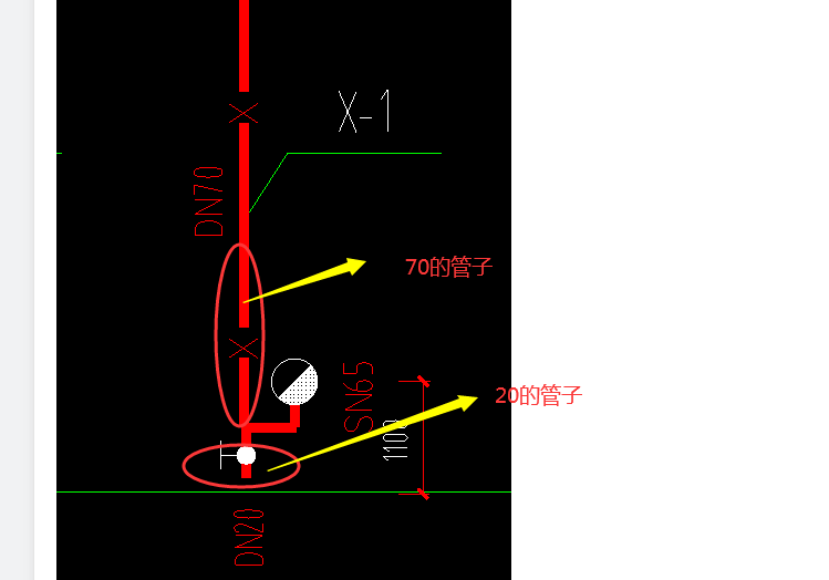

  • 這種情況是按DN70算量套價還是按DN65算量套價?DN20的是否也要算量套價?
    算量
全部回答 (6) 首答僅用{{minutesHtml}}
  • 參考DN65的,DN20 的也需要計量計價
    2022-05-14 17:58:09
  • DN70和DN20
    2022-05-14 18:02:27
  • 答疑解惑
    2022-05-14 18:10:44
  • DN70按DN65的計量、計價。
    DN20的管道與閥門也要計算。
    2022-05-14 19:47:55
  • 套DN65,DN20 要計量。
    2022-05-14 21:38:32
  • 都是65的管道
    2022-05-14 23:28:10
