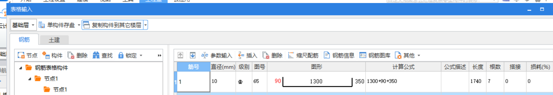

  • 布置陰角附加筋板跨該怎么取?
    陰角
    筋板
  • 你好:按照2300.答疑解惑廣聯達服務新干線
    2022-05-13 16:13:27
  • 是取相對短跨的1/3長度,可以在表格中輸入,也可以用自定義鋼筋線定義布置
