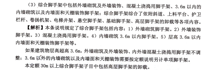

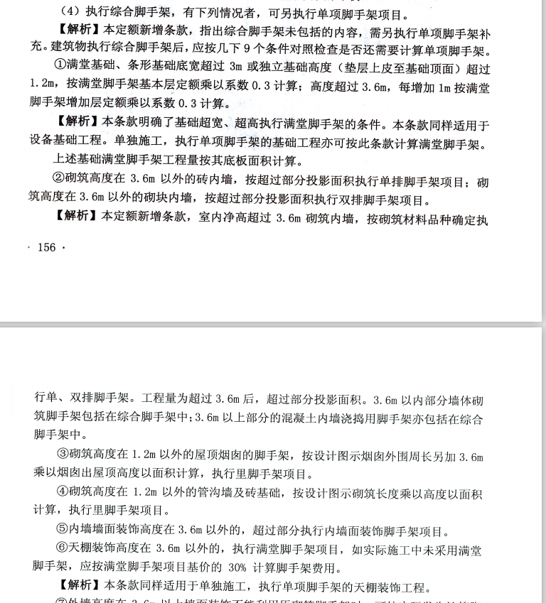

  • 請問里外腳手架和綜合腳手架套價時怎么計算 要分別計算嗎?
    如果計了里腳手架和外腳手架還需要計綜合腳手架嗎
  • 不能重復計算。
    2022-05-12 19:41:57
  • 里腳手架
    綜合腳手架
    參照執行
    2022-05-12 19:52:11
