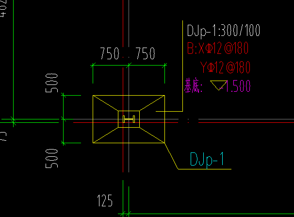

七七七七 2022-05-09 16:12:33 | 河北省 土建 | 470查看 3回答
文竹 專家
答題: 11322 被贊: 2959

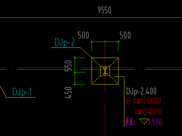

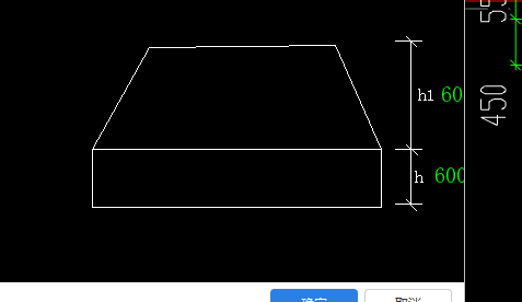

DJP1;h 300 h1 100,DJP2數據不完整,讓設計補充
2022-05-09 16:15:35
晶嶺不肖生 白銀專家
答題: 11447 被贊: 8546
h=300,h1=100
2022-05-09 16:14:43
維達詹工 專家
答題: 124968 被贊: 42678
你好:h300,h1是100.
2022-05-09 16:15:18
