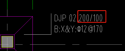

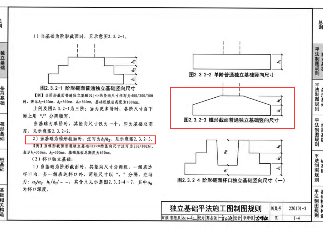

- 2023-03-08 10:50:22 | 河北省 土建 | 593查看 3回答
楊
答題: 2366 被贊: 645
下/上 200/100
2023-03-08 10:50:44
翔宇789 專家
答題: 64556 被贊: 28220
2023-03-08 10:52:24
紅梅傲雪 鉑金專家
答題: 183762 被贊: 53954
底/頂
200/100
2023-03-08 10:53:33
