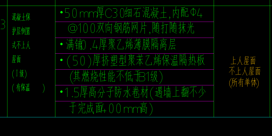

好9不見 2022-05-06 10:52:48 | 廣東省 土建土建計量GTJ | 523查看 4回答
天山雪豹 黃金專家
答題: 141400 被贊: 18164

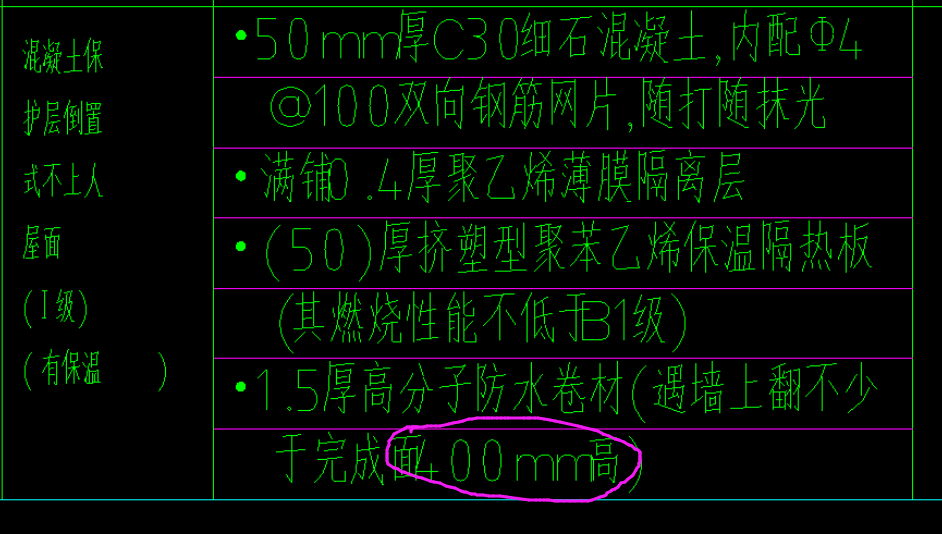

看圖400mm
2022-05-06 10:53:32
nh 鉆石專家
答題: 134538 被贊: 27791
說明注明了
2022-05-06 10:58:47
最佳男配角 專家
答題: 416 被贊: 75
400
2022-05-06 10:59:35
獨行者 鉑金專家
答題: 60140 被贊: 44723
完全面400mm高
